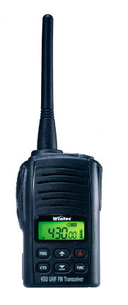

Фон в начале появлялся на доли секуны , потом все дольше и дольше, а теперь постоянный .Договорился о тестировании станции на данный глюк. Как только будет известен результат выложу инфу на форум.
В моей станции тоже стал появляться этот глюк, особенно на холоде. Я заметил, что если сжать корпус сбоков примерно посередине, фон пропадает, а если нажать в область динамика - появляется снова. После прокладки куска пористой резины под динамик, фон пропал и пока больше не появляется.
Мне попалась еще одна станция с подобным глюком, после аналогичной доработки фон на передачу также пропал полностью. Похоже корпус динамика при приближении к плате создает паразитную емкость.

Вскрыть станцию, на плате слева исправа от клавиатуры найти две точки подписаные TYPE1 и TYPE.У каждой точки по два сопротивления, верхние оставить как есть. Для раскрытия на диапазон 430-450 Мгц в точке TYPE1 нижний резистор впаять 15Ком, в точке TYPE 47Ком. После всего этого получается TYPE25 VHFAmateur Transceiver. Каналы памяти и заводские настройки можно забивать с компа прогой WPG-46A.К сожалению нельзя ввести произвольный разнос частоты и тонов ,разнос частоты выставляеться от 0,1Мгц до 15Мгц.
Так же можно раскрыть TYPE56 400-480Мгц,где можно выставить произвольный разнос частоты и 50 тонов CTCSS, но всего 24 предварительно записаных канала через WPG-46A. Для того что бы включить TYPE56 нужно нижний резистор в точке TYPE1 замкнуть накоротко, нижний в TYPE удалить.
Станция соединяеться с компом через Data Cable на MAX232 от любого сотового. RXD и TXD подключать на средний контакт микрофонного разьёма 2.5мм,GND на крайний "земляной". Запускаем WPG-46A, при выключеном питании вставляем разьём 2.5мм в станцию и вкючаем. На дисплее должно загорется PROG. Далее думаю разберётесь.Частоты можно записывать любые, за границами диапазона то же. Удачи.
