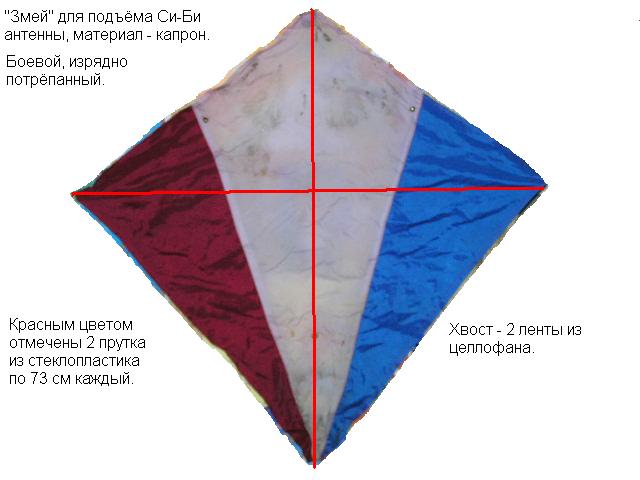

Для туристических походов можно взять китайский " воздушный змей " - продаётся в магазинах " Игрушки". 2-4 стержня из пластика + ромб из капрона ( целлофановые воздушные змеи заставить лететь невозможно)+ хвост из целлофановой ленты + тонкая верёвка . После пробных запусков ( надо подобрать угол атаки) верёвку заменяем на провод МГТФ. В принципе, подходит любой тонкий многожильный провод, но МГТФ имеет лучшее соотношение диаметра жил к весу провода, из-за того, что фторопластовая изоляция тонкая и лёгкая. Хороший ветер легко поднимает провод метров на 50. Первый опыт с одноканальной "ТАИС ВТ-11" - 7-15 км. Мощность "таиски" уже не помню, наверняка меньше 1 W. Для портативки "Maycom SH-27 D" добавил простейшее согласующее устройство и КСВ-метр Alan K-145. В книге К.Ротхаммеля есть диаграммы направленности антенны, формула рассчёта длины провода. L= 150*(n-0.05) /f. L - длина провода в метрах, n - число полуволн на антенне, f - резонансная частота MHz. Для 20 канала сетки "С" стандарт антенна из провода 54,8 метра имеет усиление около 4 дБ и сопротивление около 140 Ом( поэтому и понадобилось согласующее устройство). Во время прохождений легко можно было разговаривать с корреспондентами Украины.

Фотограф
А Вам удавалось держать змей в относительно стабильном положении? Или его мотало вверх/вниз/вправо/влево? Такие мотания, если они были, на слух ощущались?
И еще вопрос: при изменении угла наклона, если я не путаю ничего, сопротивление антенны должно здорово плавать. Такое происходило?

А Вам удавалось держать змей в относительно стабильном положении? Или его мотало вверх/вниз/вправо/влево? Труднее всего запустить змей - внизу, у земли, ветер неустойчивый. На высоте он более-менее стабилен. Змей, конечно же "гуляет", но в пределах +-3-5 метров при высоте 50. При дальних связях это вообще незаметно, "ближние" считали, что я очень медленно двигаюсь на машине.
при изменении угла наклона, если я не путаю ничего, сопротивление антенны должно здорово плавать. Такое происходило? По теории должно быть. Но угол наклона мог измениться только если змей падает. А настраивал согл. устр. , когда он был на "рабочей" высоте.

Фотограф, Ваш опыт обнадеживает.
Осталось только купить змей и научиться его запускать, а уж ветров там, где хочется антеннку поставить, более чем хватает;)
У змея Вашего, какие примерно размеры были? Ведь, провод все-таки потяжелее штатного леера будет, наверное..

У змея Вашего, какие примерно размеры были Дома посмотрю, измерю и - "фото в студию". В Москве, (Раменки) на Си-Би иногда заходит Александр "Рамзес". Он много интересного рассказывает, в частности - работал с поляком, у которого в качестве антенны была длинная проволока, поднятая при помощи воздушного шара с гелием. На вопрос - "а где взял?" поляк удивился и ответил - "так у нас они продаются". Только тут наоборот - нужна погода без ветра.

У змея Вашего, какие примерно размеры были? Ведь, провод все-таки потяжелее штатного леера будет, наверное.. Провод МГТФ диаметром 0,8 мм , длиной 54,8 метра весит 103 грамма.

Спасибо, Фотограф.
Однако, совсем небольшой, оказывается..
Я думал, речь идет о грандиозном сооружении под два метра габаритами
(у меня на соседнем пустыре есть любители змея запускать, здоровенного, метров на двести, наверное, закидывают игрушку свою.)
0,8 мм , длиной 54,8 метра весит 103 грамма. наверное, и сам бы мог посчитать;) Почему-то все время сбиваюсь на том, что не нужно коаксиальный фидер вверх змеем тащить..
