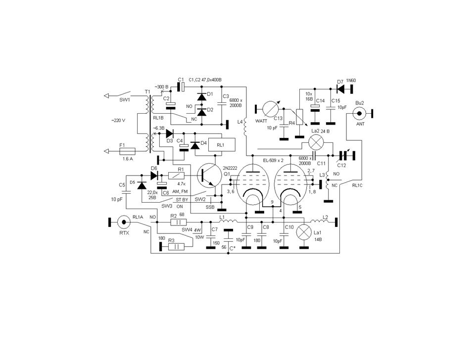

Да вот же. Там только одного диода в питании не хватает.
ASB
с апр 2007
Бузулук 50RS409
Сообщений: 1375
Дата: 28 Янв 2010 10:01:34 · Поправил: ASB (28 Янв 2010 10:03:14) #
чего-то мне кажется, что там вроде как забыли еще что-то в цепи катушка-катод-накал подрисовать.

ASB
Врядли. если подрисовать это "кое-что", то оно уведёт ВЧ не туда =)

ASB. а что индикатор Iа показывает ? и какое напряжение при этом на катоде относительно "земли"
ASB
с апр 2007
Бузулук 50RS409
Сообщений: 1375
Дата: 28 Янв 2010 14:13:01 #
единственный индикатор-стрелочный измеритель выходной мощности на схеме- сверху. А индикатор который внизу на схеме, видимо просто индикатор включения. Или он выполняет какую-то роль?
На катоде 0, т.к он подключен на землю через нить накала и обмотку трансформатора.
Ща еще схему похожую выложу.

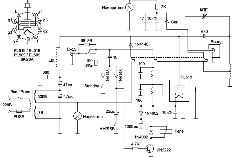

Дата: 28 Янв 2010 14:15:55 #
...Вот он, коварный тип с большими усами.....
Тут катод вообще, прямо через контур на землю!!

Дата: 28 Янв 2010 16:12:03 #
ну вообще там индикатор нарисован по цепи питания анода т.е. должен мерять Iанода. всё что вам нужно это установить нужные напряжения на электродах лампы и контролировать при этом ток. обычно пишут про 6п45с в этом режиме смещение на сетке -7вольт -что тоже самое напряжение на катоде относительно сеток должно быть +7 вольт

Дата: 29 Янв 2010 07:42:54 #
Пробовал подавал от отдельного источника питания -7в на сетку, относительно земли. Действительно при -7в лампа закрывается и анодный ток покоя становиться 10-15мА, но и после усиление ВЧ её становиться 1-2. Спрашивал у местных. Один сказал у него +1000в на аноде в постоянном включении. Сетки на землю, катод через дроссель туда же. Ни чего не калиться. В общем я ни хрена не понимаю. Мож мои лампы выбросить пора.

Дата: 29 Янв 2010 08:18:38 #
странно везде пишут про усиление 8. я с заземлёнными сетками не делал усилков. во времена расцвета СВ ,до гу34б собирал на 2х 6п36с сигнал в У.сетку подавал с 4х ватт 90 на выходе получалось

Дата: 29 Янв 2010 12:01:57 #
наверное попробуем теперь с общим катодом сделать. С режимами на сетках.
