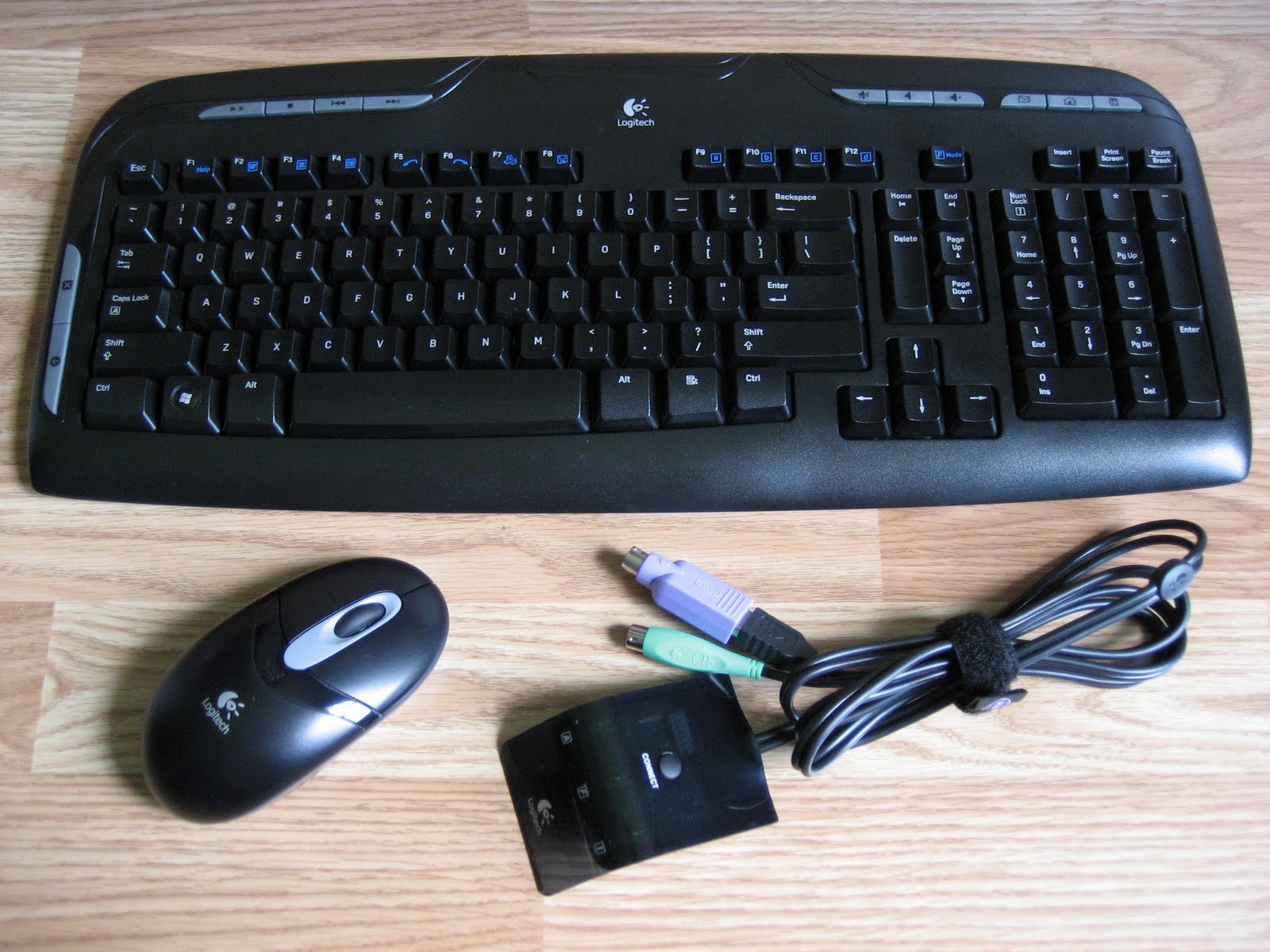

Клава вообще-то обязана передавать в две (вроде). Иначе как отслеживать зажигание светодиодов, они от сигналов компа зажигаются.
