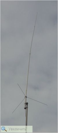

Залез я в гости к попугаю, первое делом обратил внимание на антенну, что то она странно и криво стояла. Решил сфоткать это безобразие.
Далее я постучался в закрытую дверь, попугай не долго думая тут же открыл, замок не заржавел обрадовался я)))
Далее я решил проверить пульс и дыхание попугайчика с помощью Nessei RS-502, на нагрузку Opek DL-60 к сожалению стрелка прибора даже не шелохнулась, стало как то грустно, эх... придется лечить выходной каскад ICOM IC-F420 подумал я. Недолго думая решил направить взор КСВ-метра на антенну Opek-UVS300, подключив Wouxun kg-uvd1p в качестве донора обнаружил ярко красное положение стрелки КСВ=10, долго мучить китайца не стал, второго пациента мне не надо). Антенну надо спускать для выяснения диагноза.
С открытой дверцой "Кеша" уже начал простывать, решил взять его домой лечиться и сил на выходе набраться, Кеша охотно согласился, но обещал вернуться...

Дул сильный ветер, пакет нагруженный пасатижами и отверткой дважды пытался отправиться в полет, но масса ксв-метра остудила пыл ветра. Я полез на самую верхушку дома, только так можно снять антенну, подправив растяжки со второй попытки все же удалось антенне принять горизонтальное положение. Откручивая высокочастотный разъем, из него полилась вода. Стало печально... посмотрев соединение нижнего и среднего излучателей картина стала проясняться... Птицы садясь на верхушку антенны расшатывали творение тайваньских инженеров, толи они об этом не подумали или у них птицы полегче летают)) Алюминиевые соединения нижнего и верхнего излучателей отклеились от эпоксидки и вода во время дождей медленно, но верно попадала внутрь антенны. Изучил строение антенны путем извлечения излучателей, все можно увидеть на фото, некоторые соединения окислены.
Немного погуляв по крыше, сфоткав пейзажи решил, что Кеше с антенной дома будет как то уютнее и благоприятнее поправить свое здоровье.
