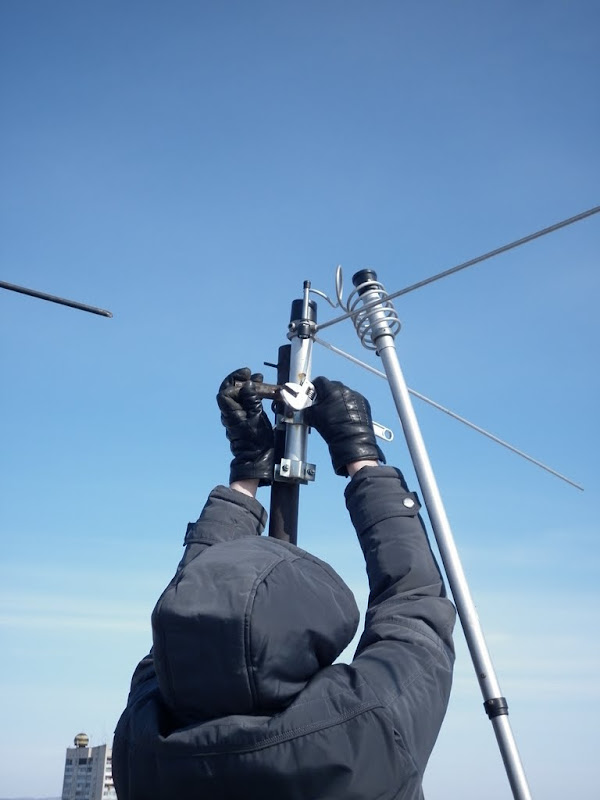

max03, Постоянно отваливаются противовесы у неё
Там не болтики менять надо, а противовесы в точке крепления усилить. Они там, банально, переламываются.

Sirio Tornado славится ненадёжным пластиковым креплением в основании, или я не прав?
Гулливер
с мая 2007
Сообщений: 443
Дата: 04 Май 2013 19:22:04 #
на несколько лет хватает.

Подобное бывает редко, мне 2 раза за 15 лет попалось. один раз ураган, второй, в отливке пузырь оказался (зав. брак). А так они в том месте , обычно , качаться начинают.Не очень сильно.

Это не крепление, это изолятор. Самое нагруженное место в ветреную погоду.
Моя тоже пока стоит на даче. До этого стояла в городе.
Тем кто будет снимать, или ещё не поставил - рекомендую подумать над засовыванием "усиления" внутрь. Будь то пластиковая водопроводная труба, или стеклопластик - просто облегчить работу изолятору.

Это прям моя "беда". Это не в Курске фотографировали? У меня обломалась на 17-м этаже, после 4-х лет болтанки. Сломалась, а я аж рад, теперь когда гроза хоть искры с кабеля не сыпятся.

Моя базовая антенна Sirio Tornado 27 5/8, установленная в свое время на Ленинградской 25, не выдержала натиска стихий и чпокнулась.
Сегодня снимали её с насиженного места.

Ураганов не было, думается далеко не все отписываются в инете при поломке данной антенны, антенна не очень хороша конструктивно и это факт.

А никто и не спорит, я со своей, довольно богатой, статистики привёл инфу. И не более. Так как заказчик, часто подешевле хочет, то их много ставится. Как антенна начального уровня вполне неплоха на первые пару лет. Далее, если её тюнером "по КВ не гонять", с момента начала раскачивания вибратора меняется на что нибудь покрепче, типа 2008, 2016 или 827, а торнадо идёт на ремкомплект.
У торнадо есть ещё один момент, противовесы. В штатном варианте довольно бодро отламываются птичками. Желательно в месте их крепежа усилить шпилькой.

Ранней весной был ураган. Большинство парников на участках было уничтожено, а вот антенна, расположенная на высоте пятиэтажного дома (место крепления 12 метров, а дальше хлыст в 2 этажа) преспокаойно пережила.
Единственное но: После первого года эксплуатации упал один противовес. В итоге демонтировал и поменял штатные недовинты шестигранники на саморезы по металлу. С тех пор прошло 4 сезона, а она по прежнему там.

Во время установки нужно просто расчалить леской 1,5 мм от середины полотна до концов противовесов и далее. Достаточно трех таких растяжек. На середине (примерно) полотна - хомут с петельками для лески.
На концах противовесов - тоже. Проверено, стоит лет 12 минимум в деревне, солнце, снег, дождь, мороз, почти всегда ветер..

День добрый,думаю это ненадолго-необходимо либо растянуть полотно торнады либо поменять изолятор на капролоновый-тогда антенна простоит долго..Кстати установленный на последнее колено телескопа торнадо не расстраивает нижерасположенные яги?каков симбиоз этих антенн при таком расположении? Сам думаю пристроить на телескоп сирио 827-ю и трехэлементную ягу,правда сибишную фирмы ECO
