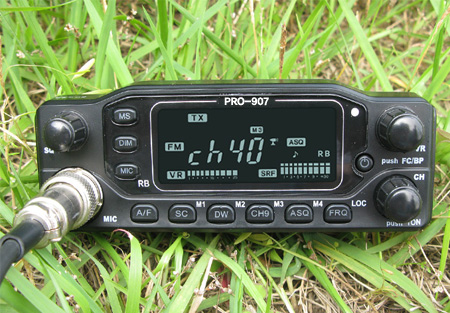

сейчас попробовал перемычка на фото отвечает за 40-240 каналов!
диоды не пробовал.

юра1 так это та одна чт с обратной стороны за 240 каналов?
замыкал ее и пробывал включать с зажатой ам/фм + скан не прошло

я выложил фото передней панели вашей радиостанции на месте где написано ПЕРЕМЫЧКА нужно её запаять и будет вам 240 каналов.
перемычка на основной плате о которой вы меня спросили у меня заперемычена при снятии её мощность уменьшается с 9 до 7 ватт.

юра1 а остальные удалять? И 0/5 в мегаджете возможно сделать не механически?

В вашем случае для увеличения мощности дополнительно придется отпаять резистор обведенный на фото ниже.

так поделитесь информацией на 600+ в какие из 4 свободных мест впаивать
В моем 600 плюсе - только 2 свободных места (в них я вставил диоды - сополярно соседям, спасибо за идею).
После сброса (через FC) появляется Po (40 каналов в России).
С зажатыми FC+ASQ появляется 240 Европы (переключение сеток кнопкой CH9).
С зажатыми FC+FRQ начинает моргать выбор Po, ch, do, EU, UE, CE. Выбираешь валкодером, фиксируется само по истечении времени, либо кнопкой FC.
