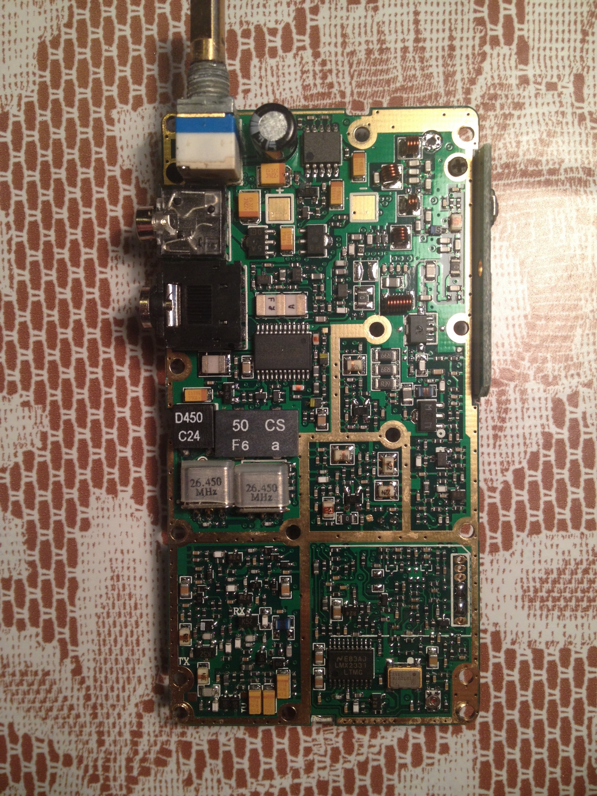

Дата: 26 Фев 2014 10:31:27 #
Добрый день!
Вроде подходящая тема.
Рация (Kenwood TH-F5) нормально работает на передачу, а при приеме, светодиод загорается, S-метр показывает уровень, а если рацию поднести к уху слышен щелчок и тихое шипение. Это если просто на канале, без субтона. Если выставить любой субтон (естественно на обеих рациях), то щелчка и шума нет совсем, только светодиод и шкала. Кнопка "Монитор" похоже тоже не работает. Я понимаю, что "ремонт по интернету" не реален, но может есть какие-то штатные болезни/коды/пароли/явки?

Дата: 26 Фев 2014 10:42:20 · Поправил: allamat (26 Фев 2014 10:43:32) #
Alexander_NS
Вы правильно понимаете. Если, при нажатии мон, идет шипение и оно тихое и в динамике, и в подключенной гарнитуре, то пъезофильтр на 450. Его менять.

Дата: 26 Фев 2014 10:51:09 #
allamat
Вы уже второй раз выручаете :)
Только при нажатии МОН, шипения нет. Тихое шипение, когда другая рация передает на этой же частоте, при этом обе рации без субтонов. В гарнитуре тоже самое.
Картинки платы нет случайно? Здесь находил ссылки, но фото уже не грузятся, видимо удалены... Как выглядит данный фильтр?

Дата: 26 Фев 2014 11:00:02 #
По аналогии с кенвудом 4ат http://files.radioscanner.ru/uploader/2013/pjezofilitr.jpg
Черный прямоугольник с надписью 450.

Дата: 26 Фев 2014 14:05:44 #
Alexander_NS
Если у Вас такая станция, как на фото приведенным Polf, то белый прямоугольник.

Дата: 26 Фев 2014 14:20:39 · Поправил: allamat (26 Фев 2014 14:22:25) #
Alexander_NS
Есть вероятность, что у Вас такая плата

Дата: 26 Фев 2014 15:05:06 #
А здесь это черный, с маркировкой 50 С5 F6 ?

Дата: 26 Фев 2014 19:16:48 #
Залез в станцию, у меня вот такая плата
http://4put.ru/pictures/max/864/2656982.jpg
Подумал разобрать работающую, чтобы перекинуть фильтр для проверки.... разобрал и увидел вот такую плату
http://4put.ru/pictures/max/864/2656983.jpg такое чувство, что не дособрали на заводе :)
И все-таки беспокоит вопрос о неработающей кнопке МОН. Не связано это как-то?
Какой менять, D450 C24 или 50 CS F6 a ? Или оба махнуть сразу?

Дата: 26 Фев 2014 19:22:09 #
Вторая станция собрана на РДА-чипе.

Дата: 26 Фев 2014 19:26:08 #
Новый принцип построения схемотехники. Абсолютно другой. Вторая станция должна быть, по идее, дешевле, чем первая.

Дата: 26 Фев 2014 19:54:13 #
дешевле, чем первая
Вот чего не знаю, того не знаю. Все рации принадлежат охране церковного храма, попросили поглядеть, что можно сделать. Одну оживил, это вторая, если получится отремонтировать с вашей помощью - отлично. Я от схемотехники отошел лет 15 назад, за это время многое изменилось, как я вижу...
Что менять в результате, 450-й?
