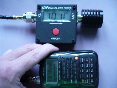

Это что за эквивалент у Вас такой?
Обычный Diamond DL-30 N
С YAESU 500 и DIAMOND SX-400 все отлично "эквивалентит" ;)

MAXIMATOR
Вот, демонстрирую с 2-мя разными эквивалентами: верхний куплен у английского продавца на ebay, 50Ом, резистор расчитан на 100-150 Вт, радиатор, правда, слабенький, всего примерно 50Вт долговременно, нижняя вроде CELWAVE-30Watt-50-Ohm, куплена у haba. Или у Вас с прибором что-то не то, или нагрузку другую приобретите.

Tahvo
Относительно нагрузки-лучше не берите эти Даймонды, Опеки и Нагойи, поищите на ebay что-нибуть б/у от промышленной аппаратуры, получится дешевле и качественнее. Я сейчас сам гляну, может есть что подходящее в продаже и Вам в л/с скину ссылки. Какая вам максимальная мощность нужна? Чем мощнее, тем дороже.
