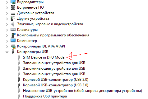

Вся фишка в том для этих станций, что никакие это не prolific-и, это чистые STM-овские драйверы STM Device in DFU Mode.
Подключение к станции идёт напрямую от порта компа к станции через USB как на фото выше.
В диспетчере устройств, устройство (радиостанция) должна появиться в "Контроллеры USB" появляется она как STM Device in DFU Mode.
Попробуйте этот драйвер, устанавливать через диспетчер устройств.
Основа файл STTub30.sys
https://drive.google.com/file/d/19UBfYDjCda0W3EiZYa-kqv9Uzwt2ToW9/view?usp=sharing
а лучше оригинальная установка от производителя, ссылка ниже.
https://drive.google.com/file/d/1VXdQlcUpcQWZvlomtCljLvvg2mao2ZJd/view?usp=sharing

И ещё нюанс. Ошибка 43 с преобразователем USB-UART, это неисправен сам преобразователь (программно или физически).
Без преобразователя, то есть режим USB - USB DFU Mode, неисправна радиостанция (программно или физически).
