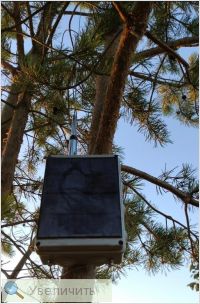

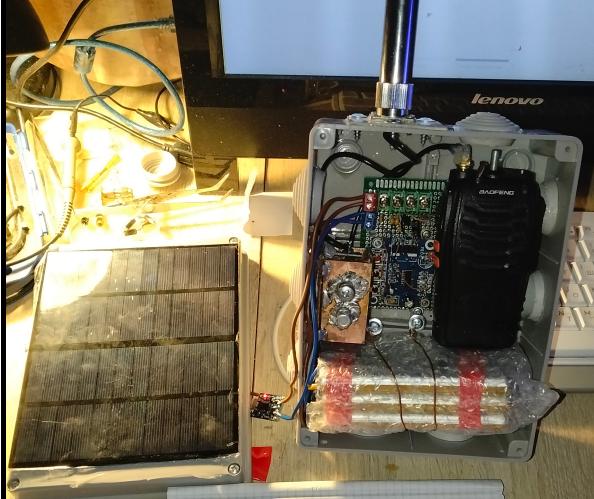

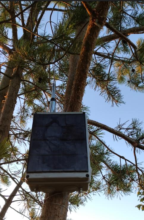

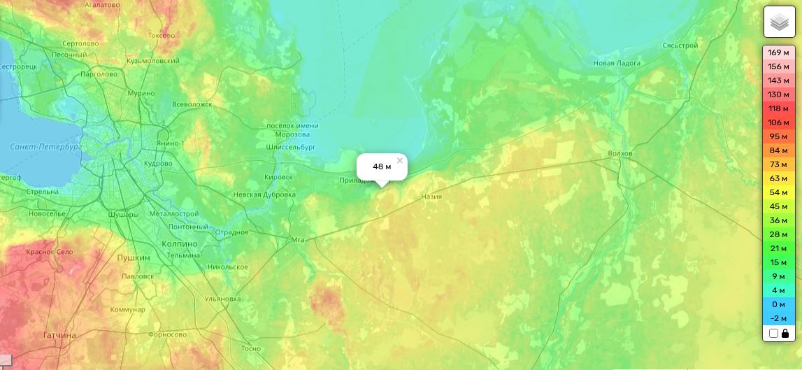

В Кировском районе Ленобласти, рядом с Путилово, на возвышенности запилен PMR эхо-репитер. Канал 2, ctcss тон 71.9

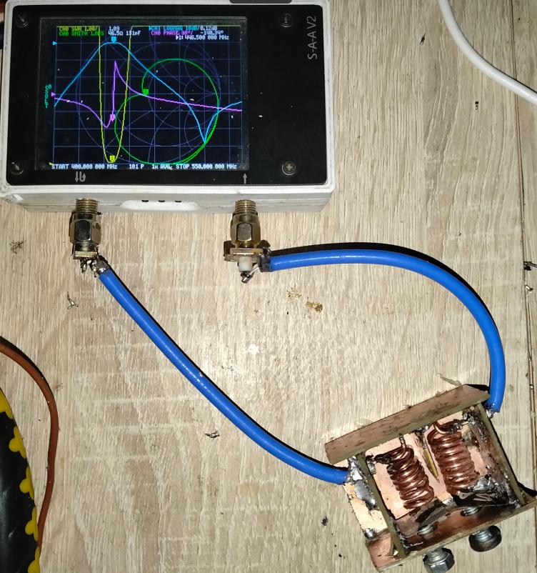

:Железо - baofeng888s с оконечным каскадом в режиме C (мощность чуть ниже ватта), двойной спиральный фильтр шириной 8мгц, 2эл автомобильный коллинеар, микросхема-диктофон isd1820 и ардуино как контроллер. Солнечная панель 3 ватта, самодельный MPTT, 3 пакета лития по 10 А\ч. В ждущем режиме ардуино в глубоком сне, электроника попугая ест 0.11мА. Баофенг в режиме экономии заряда, итого около 15мА потребления, в общем жрет всего в полтора раза больше чем мештастик роутер. Тон передаваемый репитером перед воспроизведением сообщает о заряде батареи, чем выше-тем выше заряд аккума.

Класс! Особенно спиральник порадовал - дельная опция.
Кстати, на Авитах можно посеребренного провода от военных кабелей прикупить - с ним UHF спиральник будет получше
Quinta
А как конструктивно сделаны спирали, держатся только на пайке с холодного конца, или есть какая-то опора из хорошего диэлектрика?

Спасибо, хотя когда я налаживал у себя дома FRN линк с антенной на крыше четвертьволновый фильтр наоборот ухудшил прием, оказалось что самая мощная помеха на диапазоне попадает в полосу, и при включении той помехи приемник такого же бао глох. Этот висит относительно вдалеке от крупных поселков, хоть и высоко, и ловит вроде неплохо. Можно было бы и поуже сделать фильтр.
Только пайка внизу, я постучал им по столу после настройки, расстройки не произошло, медь из какого-то провода кажется 1.2мм толщиной, достаточно жесткая чтобы выдержать транспортировку без расстройки.
Я такой же фильтр в похожий мештастик роутер ставил, с солнечной панелью и аккумулятором. На роутере сигнал\шум не мерил, но на домашнем узле он дал прирост в 3.2 дб по 10 измерениям.

Мне правда не нравится качество звука у этого чипкордера, и я уже готовлю замену электроники, на isd17240 на рекордер репы+isd1820 для трансляции записанного сообщения о том где он висит и какой субтон ставить.

Я заменил электронику в репе, там новая ревизия баофенга888, потребляемый приемником ток раза в 2 меньше, куда более качественный рекордер на isd17240 и на отдельной микрухе isd1820 автоинформер о расположении и ctcss коде в виде частоты и номера для pmr каналов. Передается раз в 2часа. Открываю с расстояния в 6км находясь за домом-корабликом с миниатюрной рации alan777.
