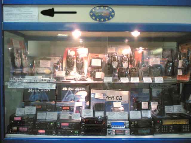

Уважаемый покупатель!
Просим обратить Ваше внимание на ниже исложенную информацию!
1. 1 канал(433,075) является вызывным;
2. 2 канал(433,100) -канал автомобилистов и экстренных вызывов;
3. 18 канал(433,500) -канал радиолюбителей
(просьба не занимать вышеуказанные каналы для личного использования);
4. 34-36 каналы(433,900-433,950) - заняты помехами от автомобильных брелков и шлагбаумов, их лучше избегать;
5. 6-й(433.00), 10-й(433.300), 12-й(433.350), 17-й(433.475), 23-й(625) и 30-й(433.800) каналы, совпадающие с 8-ми канальными радиостанциями, предназначены для ипользования частными лицами, остальные каналы доступны для всех;
6. личных частот и каналов в этом диапазоне не существует, если кто-то кому-то мешает просто скажите об этом.
Надеемся, что Ваше общение будет приятным и не создаст неудобства другим.
Вот в таком виде и помещаю у себя на витрине и в визитках в каждой радиостанции.

009
Модератор
Offline4.4
с фев 2005
Большой Тютерс
Сообщений: 1557
Дата: 06 Сен 2006 12:33:17 · Поправил: 009 #
место установки инструкции
