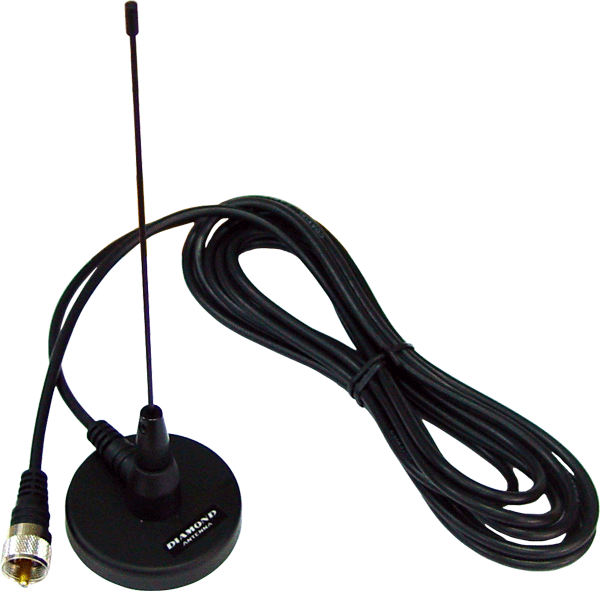

Дата: 27 Окт 2007 11:43:04 #
Выбрал такую.
http://www.freebytes.com/catalog/images/Diamond/mc201/b2.gif
от 300 до 500мГц
Прозвонил в ряд фирм (три) по торговле радио там их нет, зато есть Сирио на 433, кто имел опыт антенн тех и других на авто хэлп, что брать, ждать с Москы Диамонд или Брать Сирио??
