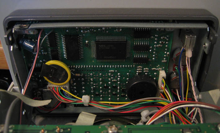

В связи с последними событиями, я лишился радиостанции, позволявшей мне работать в LPD-сетке.
По такому случаю мне подвернулись пара радиостанций Midland GXT550.
Однако, к превеликому сожалению, они имеют не LPD-сетку, а FRS/GMRS.
LPD-версия серии Midland GXT5xx называется GXT500 и отличается практически только расцветкой корпуса, количеством каналов (69 против 22) и отсутствием M (Middle) мощности.
Внутренний сравнительный осмотр плат версий 500 и 550 показал полную идентичность аппаратов. Даже на плате GXT550 внизу написано: Type GXT 500.
В связи с этим обращаюсь к практикам (а не теоретикам и сочувствующим): если это возможно, то как поменять сетку FRS на сетку LPD?
Какими перемычками и/или комбинациями кнопок?
Прошу практической помощи по данным аппаратам, а не советов "возьми лучше "то" или "это".
Возьмите Midland G7. Это канальные радиостанции, официально соответствующие требованиям LPD/10 мВт и PMR/500 мВт.
Может быть, как-то и можно переделать GXT-550 с FRS на LPD, но попробуй объясни "конкретным пацанам", что она переделана. Да и по мощности она официально не соответствует нормам.

Внутренний сравнительный осмотр плат версий 500 и 550 показал полную идентичность аппаратов. Даже на плате GXT550 внизу написано: Type GXT 500. посмотрите надписи на ПАВ фильтрах, там имеются цифры 465 на одном и 434 на другом, это первое отличие - и оно не главное. А главное - разная прошивка процессора. Я за то чтобы перешить не возьмусь (с однокристалками работаю с 1987 года).

PinkFloyd
На плате GXT550 есть маркировка:
1368MLB
MULTI1
94V-0
0550
В нижней части платы:
5052-914104-000
и
GXT550_AO
У GXT500 маркировка внизу:
94V0
E201107
и
5052-914103-000 GXT500_AO-1
Кроме этого, на плате GXT500 есть одно место, где нет радиоэлементов, а только монтажные площадки с разводкой, тогда как в 550-й там все радиоэлементы распаяны.
И в дополнение, на дисплее GXT550 присутствуют буквы мощности HML, а на дисплее 500-й только H L - Буква-индикатор M-мощности (средней) на дисплее отсутствует даже по знакоместу.

PinkFloyd
Я не думаю, что одни и те же модели под разные диапазоны чем-то глобальным отличаются друг от друга... они отличаются средней частотой полосы пропускания ПАВ фильров в приемнике, номиналами конденсаторов ГУНа, и номиналами элементов в выходном фильтре передатчика, все это по внешнему виду не определяется, за исключением маркировки фильтров.
Ebobo
С вашим уровнем знаний задача невыполнима, ничего личного, просто констатирую факт.

Вот в связи с этим возникает вопрос: а как же тогда работают на одних и тех же фильтрах радиостанции, которые перестраиваются от 430 до 470 ?
Или там набор фильтров и их кто-то галетником переключает?
KSVnn
Offline2.2
с сен 2006
Нижний Новгород
Сообщений: 2208
Дата: 28 Сен 2008 12:38:41 #
Есу - перестраиваемые варикапами фильтры
Моторола, Кенвуд - ФНЧ+ФВЧ
Мидланд ПАВ фильтры: LPD 434+-2 МГц, PMR 446+-1 МГц, FRS 465+-4.5МГц, LPD+PMR 440+-8 МГц.

С какого перепуга Senao с 254/381 исходно вами предложено LPD+FRS 434+-38 МГц?, поэтому нижняя частота 434-38= 396 МГц, следовательно SENAO SN-158 влезет в край полосы, если взять 450+-18 то полоса будет 432...468.
