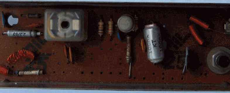

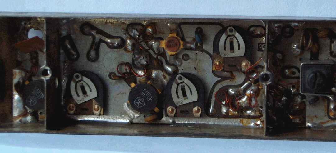

Мой Алан подводил также, что прием что передача- иногда просто пропадали. Виновником оказался антенный разъем- пришлось его пропаивать, помогло. В идеале- заменить бы его на более надежный, что- нибудь типа СР-50 поставить- и можно забыть об этой проблеме навсегда. Иногда " заводится" первый каскад УВЧ приемного тракта, видимо есть смысл немного уменьшить его усиление. Заместо родного выходного транзистора в моей станции трудится отечественный КТ922Б, его резьбовую часть пришлось укоротить, чтоб не мешала нижней крышке садиться на место. Транзистор прикручен на месте родного, на " пятно" контакта с шасси необходимо нанести немного термопасты, соединение с платой- проводниками минимальной длины, обычный монтажный провод в изоляции. Ни коллекторную, ни базовую цепи не подстраивал, транзистор выдает честные 4 ватта, при 13,5 вольт питания работает в облегченном режиме и практически неубиваем при любом КСВ в АФУ. Замена выходного транзистора занимает МАКСИМУМ полчаса, " электрик" рискует своим фейсом, делая подобные заявления. :-)
