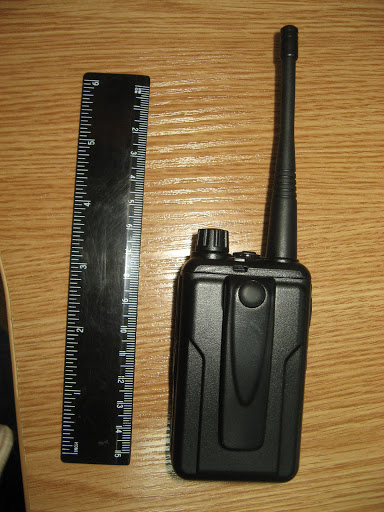

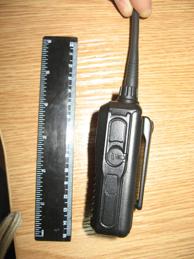

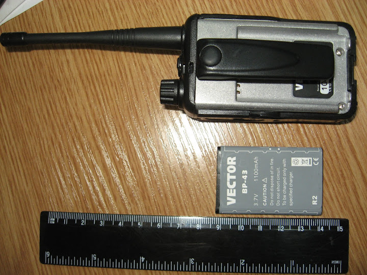

Приобрел Vector VT-43 R2 перед новым годом, сильно попользовать еще не удалось, но в режиме радио работает 10-13 часов.
В целом конструктивно выполнена хорошо, ничего не скрипит и не болтается, клипса прикручивается к шасси винтом. Заглушки гнезд зарядки и гарнитуры самопроизвольно не открываются, сидят очень плотно.
Динамик не хрипит, правда хотелось бы чуть более низких частот, но при таком размере это не рельно.
Корпус очень похож на PUXING PX-2R точнее отличие только в лицевой половине корпуса, а дисплей и все остальное один в один.
Раскрывается удержанием кнопки MENU и одновременным включением. После раскрытия 400-470 мГц, 128 ячеек памяти и +16 ячеек под FM радио. Мощность еще не мерял, но в городе в районе 2км устойчиво, несмотря на очень короткую антенну.
После раскрытия по функционалу один в один PUXING PX-2R.
Купил запасной аккумулятор Nokia BL-5C, подошел один в один.
Из доделок видится четвертушка, а не тот огрызок который стоит.
Немного фоток.
http://lh6.ggpht.com/_S9WHKLXKdL0/TRseL0KLVtI/AAAAAAAAERM/Zw_5LoW8ZPM/s512/IMG_3646.JPG
http://lh4.ggpht.com/_S9WHKLXKdL0/TRseMLUIw_I/AAAAAAAAERQ/WZ3_CduypP4/s512/IMG_3647.JPG
http://lh4.ggpht.com/_S9WHKLXKdL0/TRseMferqJI/AAAAAAAAERU/gqST1DUouq8/s512/IMG_3648.JPG
http://lh6.ggpht.com/_S9WHKLXKdL0/TRsfsSMd3jI/AAAAAAAAERs/q7yyhBrwPDA/s512/IMG_3649.JPG
http://lh4.ggpht.com/_S9WHKLXKdL0/TRsfsxJ5ayI/AAAAAAAAERw/dmCeUFv5E0g/s720/IMG_3650.JPG
http://lh3.ggpht.com/_S9WHKLXKdL0/TRsftLSnHuI/AAAAAAAAER0/w9SNUCCXgnA/s720/IMG_3651.JPG
http://lh6.ggpht.com/_S9WHKLXKdL0/TRsftevFV9I/AAAAAAAAER4/YqJpIibM9fk/s720/IMG_3653.JPG
http://lh5.ggpht.com/_S9WHKLXKdL0/TRso0-Iya5I/AAAAAAAAESw/qOSVH9O6xgo/s512/IMG_3654.JPG
Комплектация: рация, гарнитура, сетевое ЗУ USB, провод для зарядки USB-тонкий штекер Nokia.
