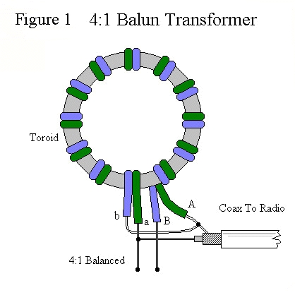

Подскажите пожалуйста самую простую схему диполя для приёма кв.Еть два куска медного кабеля по 20 метров и фидерный кабель dx 10 .Данный диполь будет стоять на крыше 9 этажа ,и ещё нужно ли заземлять оплётку кабеля на крыше?

а её можно без балуна использовать?

Можно, но не получится хорошего согласования антенны с приемником и помех может нахапать вместо полезного сигнала. Хотя попробовать можно. Может у вас помех мало. Как говорится, в боевых условиях и кусок провода спасет.Я пробовал на природе луч длиной в половину волны. Намного лучше телескопа :) Пробовал с балуном, с заземлением - результаты еще лучше были!

Спасибо !Можете поподробнее рассказать о (Трансформатор 1:4 на кольце)

Могу: http://www.ok2zar.cz/data/baluny/balun_1-4_schema.jpg
Кольцо ферритовое. Толщина провода зависит от предполагаемой вдуваемой мощи.

Большое всем спасибо вроде разобрался!
