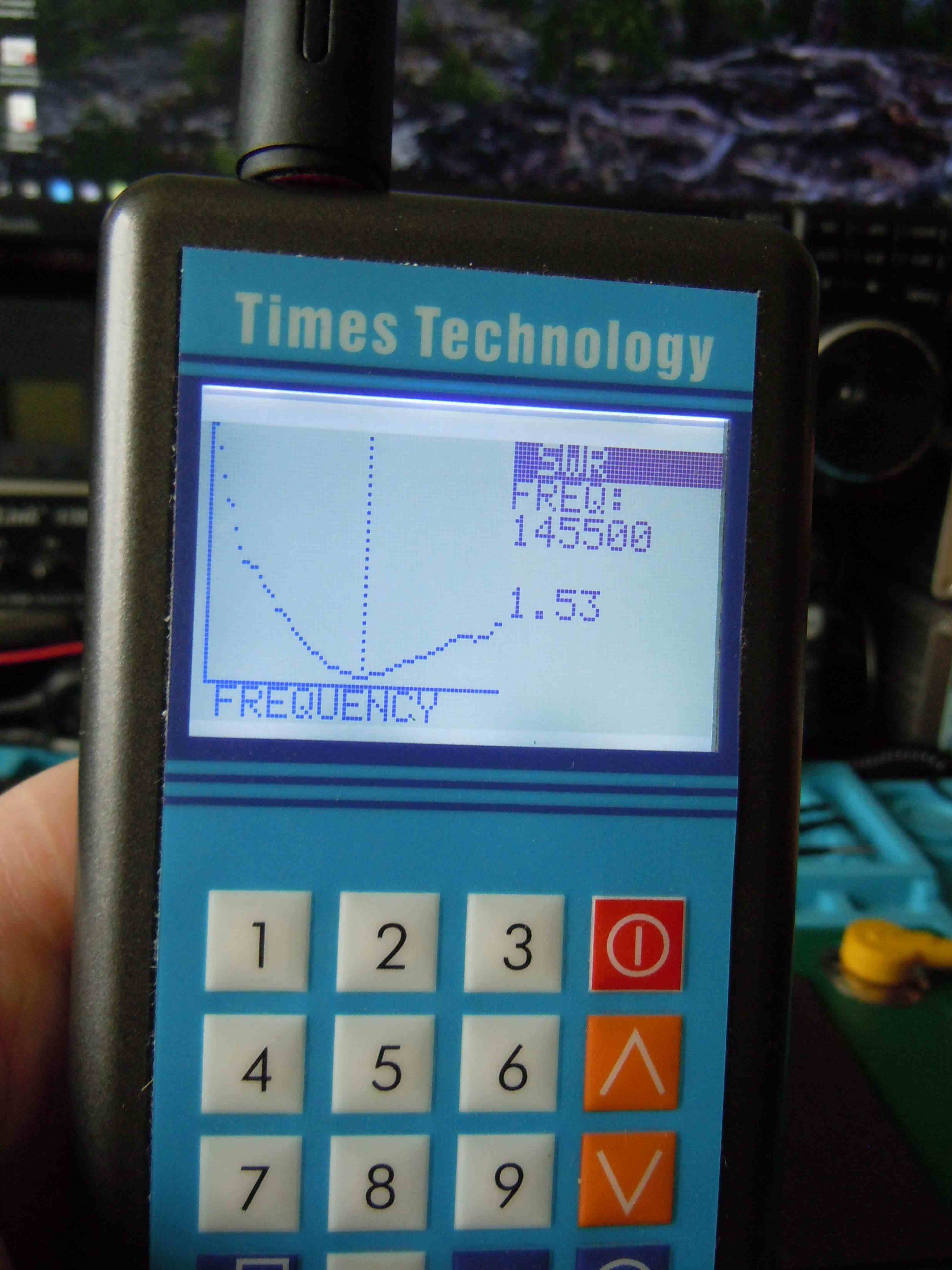

Что там за последние несколько лет произошло с рынком? Что можно купить достойного из двухдиапазонных антенн для носимых радеек на 2м/70см на алиэкспрессе или каких других местах?
Вопрос про антенны в габаритах до 20 см ...

Дата: 24 Июн 2021 11:35:37 · Поправил: Polf (24 Июн 2021 13:50:53) #

2 Polf
Что это за прибор, которым Вы пользуетесь?

Polf
с дек 2007
Калининград
Сообщений: 342
Дата: 24 Июн 2021 22:33:25 · Поправил: Polf (24 Июн 2021 23:04:49) #
Это T100+ Vector Impedance Analyzer от небольшой компании из Гонконга Timestechnology. http://timestechnology.com.hk/ , на радиосканере ветка про этот анализатор есть Times Technology T100 . Этот анализатор уже не выпускается, на сайте модель Т101.
Gasha
с фев 2021
Нижний Новгород
Сообщений: 35
Дата: 25 Июн 2021 22:15:48 #
Понял, спасибо.
