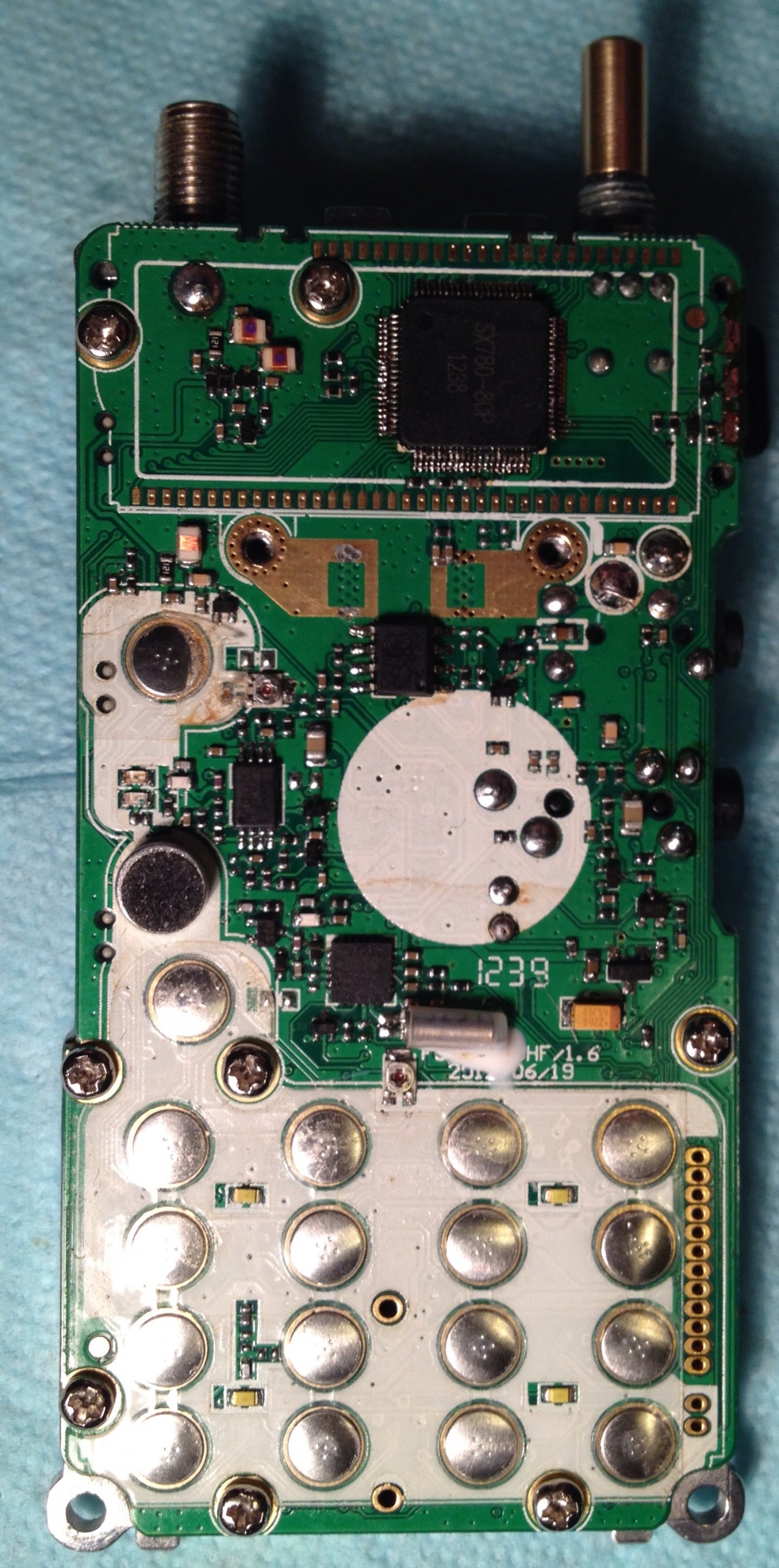

Вот фото платы. Загрузил в большом размере, чтобы можно было детально смотреть.
http://4put.ru/pictures/max/785/2413224.jpg
http://4put.ru/pictures/max/785/2413228.jpg
http://4put.ru/pictures/max/785/2413233.jpg

Кварцевый генератор. Похожие симптомы, связанные с температурой, очень часто встречались в кенвуде 4ат, в версии, где стоял кварцевый генератор на 12,6 Мгц. После замены на другой, дефект не проявлялся.

При чем тут кварц? Речь идет о кварцевом генераторе, на который указывает стрелка, на фото выше. Его и менять. На такой же, такого же номинала. Только это не кварц, а кварцевый генератор. Это все таки разные вещи.

На аналогичный? Который на моей 3-й фотке в правом нижнем углу?
На нем обозначения:
V2G 10043
E13.00M
13Мгц ?
allamat
Offline1.4
с июн 2010
Харьков, Украина
Сообщений: 1246
Дата: 24 Ноя 2013 00:09:41 #
Да.

Купил кварцевый генератор, чуть большего размера, впаял, замораживаю и жду результата :)

Замена кварцевого генератора помогла, рация перестала отключаться при охлаждении и нормально работает в данный момент в морозильнике. :)
Расположение кварцевого генератора и его наименование видно здесь
http://4put.ru/pictures/max/786/2414698.jpg
V2G 10043
E13.00M
Спасибо за помощь участникам 501, allamat
