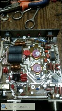

Привет. Ребята надеюсь на вашу помощь. Достался такой аппарат. Заменил транзистор включения реле, запустился. Проверять начал на 14 вольт (авто вариант) вроде все хорошо но на осцике присутствуетискажения сигнала. И реле срабатывает через раз. Тогда обратил внимание что реле стоят на 28 вольт. Силовые транзисторы по даташиту тоже рекомендант питание 28 вольт. Подцепил. Искажений нет, сигнал чистый. Но... при передаче более 30 секунд вылетел один из силовых транзисторов (2т957а) . Переход база-эмитер. Предпологаю что перегруз по входу. Раскачивал 9.5 ватта. Мощность на эквиваленте показал 289 ватт.
Может кто сталкивался с таким аппаратом? Каковы его характеристики.методом проб и ошибок познать не позволяет цена на транзисторы . Отремонтировать знаний хватить. А вот по готовой схеме вычислить параметры увы нет.

Похож на 100 Ваттный усилок, когда то продававшийся в давно "канувшей в лету" московской фирме "PTT".
Рассчитан на питание от автомобильного аккумулятора, то бишь 13,8 Вольт.
Достаточно надёжный был, при мне "закорачивали" выход усилителя и ничего, работал.
Вроде у него там ещё защита была от подобных проблем.
На вход вроде надо было подавать меньше 10 Ватт.
Искажения у Вас от перегрузки по входу были, попробуйте 4 Ватта подать.

может девайс на грузовик рассчитан 24В

Возможно. Только я склоняюсь что для раскачки не более 4-5 ватт. Тогда на выходе будут стандартные 100-120 в fm. При включении на 14 вольт х.т. был 23 мА. При 26 -109 мА. (На каждый транзистор) . Найти бы характеристики. Весь интернет перерыл нет ничего кроме kl-кп и подобных им.

если умный БП есть попробуй плавно вольтаж с 14 до 28 В подымать, ну и тестить шарманку одновременно, ХЗ можт она правда на 24В, а то с чего запас стоит на 28В
Первая строка поиска выдала желаемое http://www.eandc.ru/catalog/detail.php?ID=10774
КТ957А
Транзисторы КТ957А кремниевые эпитаксиально-планарные структуры n-p-n генераторные.
Предназначены для применения в линейных широкополосных усилителях мощности на частотах 1,5...30 МГц при напряжении питания 28 В.

AndyRadistдаташит на транзистор изучен. Именно из ходя из него я и подключил его на 28 вольт.
А в нэте не могу найти именно ЭТОТ аппарат, и его тех.характеристики.
Хотя вот кое что :
RT`T - лучшее, что тогда продавалось, усилители почившей на рубеже веков одноименной московской конторы. Собраны на тех же 956-х или 957-х транзисторах, очень грамотно просчитанные и практически не убиваемые, за счет более чем двукратного запаса по мощности.
Получается что 13.8? А как же тогда реле?
