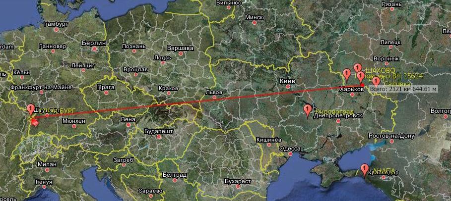

Итак! Я проснулся после всеношных посиделок. :) Белгород (Россия) - Страсбург (Франция), общее расстояние ~ 2300 Км. А неплохо на 3 ватта, да?!

Карте в гугле выдала расстояние с центром города 2121 км.
