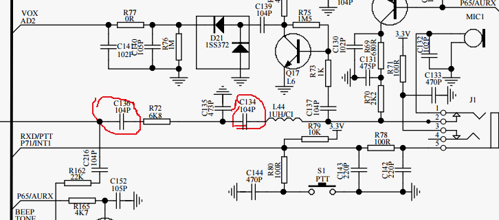

Уважаемые участники форума, у меня проблема с рацией.
После активного использования(катался на сноуборде) рации в месте с тангентой, перестал работать микрофон (сигнал передаётся, но голоса не слышно). Подключена или отключена тангента - не важно, результат одинаков. Голоса не слышно, только немного помех + roger в конце передачи.
Разобрал рацию и увидел расколотый SMD-конденсатор, но не могу его идентифицировать.
Прошу вашей помощи:
1) Какой ёмкости должен быть этот конденсатор?
2) В нём ли причина поломки?

Почему Вы решили, что он не был расколот уже до этого? Вероятно, в разьёме подключения гарнитуры после её использования, по линии микрофона, просто контакты деформировались и не стали на место.
В сети видел схему на 5, поищи.
Это просто моё допущение основанное на том, что есть неисправный элемент схемы + рация не работает. Вероятность того, что в данной ситуации виновником неисправности является расколотый конденсатор кажется мне довольно высокой.
Тогда рация продолжала бы работать нормально с тангентой (штекер тангенты размыкает цепь штатного микрофона), однако, симптомы неисправности проявляются независимо от того, подключена тангента либо используется штатный микрофон.
Схему нашел, но у меня возникли сложности с сопоставлением элементов на плате и на схеме. В этом и проблема, поэтому и задал вопрос на форуме.
https://ssl.qrzcq.com/pub/RADIO_MANUALS/BAOFENG/Baofeng--UV-5R-Schematic.pdf

mozytemp,попробуйте впаять любой емкости от 0.01 до 0.1мкф,если он виновник-заработает! Выделил разделительные кондёры, 104=0,1мкф.
