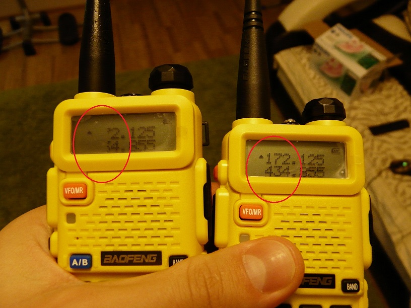

Получил рацейку 2 недели как. Не обошлось без косяков:
Криво стоит резистор громкость-выкл.-облой на шасси упирается в держатель светодиода - плата не прилегает - пилил. Под гайкой резистора видны рёбра (корпус) для лучшего протекания воды внутрь, наверное. Под гайкой ант. разъёма такие же. В UV-5R посадочные места гладкие кстати.
Убрал стружку.
PTT-B проваливается - приклеил силиконом пятачок, что для ремонта пультов ДУ
Теплоотвод выходного транзистора съехал - установил на место.
В зарядку втыкается с большим усилием - пилил. Заодно поставил радиатор в зарядке на микруху.
Ещё "порадовала" зарядка для UV-5R отсутствием микросхемы. Теперь при полном заряде продолжает вдувать около 100мА!!!
