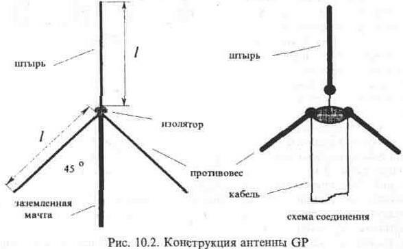

Дали же совет - померяй линейкой, что из себя предсталяют элементы. На фото сложно судить что там к чему и какого размера.
Рассчитай четверть, соотв. сделай, что бы элементы этой четверти длинны волны соответствовали, подключай высокочастотным кабелем с волновым сопротивлением 50 ом (для эксперимента можно взять и телевизионный, 75, только высокочастотный, например с фторопластом в качестве диэлектрика) и пробуй. Четверть - это ~1/4 длинны радиоволны в атмосфере. 300/433.800/4~~ 172 мм., 2 мм можешь списать на коэфф. укорочения, ширина полосы антенны это позволит. Вроде уже все рассказано, надо только линейку взять и кабель запаять.

Купил 50 Ом-ный кабель. Центральная жила - многожильная сталистая (вроде) проволочка!
Продавец сказал, что надо обязательно перед заделкой в разъем пропаять ц.жилу! Это так?
Да.
RG-58?
Овно.
95% что луженая медь.
Проверяется сцарапыванием полуды.
Если разъем паечный - то да.
А если обжимной - занахуа?

Разумеется это только моё мнение-наблюдение...Кстати и защитить от коррозии J легче.. Тут уж со мной спорить вряд-ли кто будет). Опять же она замкнута по постоянному току...и крепить ея на мачте легче...Но это все отступление от темы... я про ащиту GP от статики и молнии...Как это делается? В самопальных антеннах к Харвестам помнится вешали дроссель между центральной жилой и оплеткой... тут такое не прокатит?

J - 1x 3/4L + 1x 1/4L = 1L проволоки.
1/4 - 4x 1/4L = 1L проволоки.
Если красить - однохренственно.
Если запихивать в трубку - без покраски внутри все равно сгниет.
И допускает непосредственное заземление.
Единственный плюс.
На CB / КВ.
И.
В заземляющем проводе и фидере без принятия соответствующих мер (а кто их применяет, покажите пальцем) возбуждается ВЧ ток, в результате всего они работают совместно с антенной.
И совместность эта может приводить как к улучшению характеристик антенны, так и к ухудшению.
Вплоть до того, что антенной может являтся фидер случайной длины и расположения, а J - выступать как согласующе-возбуждающее устройство.
Привет фанатам EH.
Желательно еще оплетку так или иначе соединить с землей.
Как именно - резистором, дросселем или напрямую - непринципиально.
Ну и еще один метод борьбы со статикой - закороченный на конце четвертьволновый (с учетом укорочения) кусок кабеля параллельно (оплетка к оплетке, центральная жила к центральной жиле) фидеру.
Закороченный кусок можно напрямую заземлить.
Кондово, малогеморойно, никак не влияет на характеристики системы.

А кто-нибудь заморачивался с расчётами в MMANA антенны GP+металлической мачты? В любом случае изолировать антенну от мачты смысла нет, ибо грозозащита...
Electrician
с мая 2010
Сообщений: 403
Дата: 13 Июл 2011 14:35:11 #
Параметры антенны GP не зависят от материала мачты.
Вы такую антенну имеете в виду? http://www.radiomaster.net/images/antenna/10-3-11.jpg
