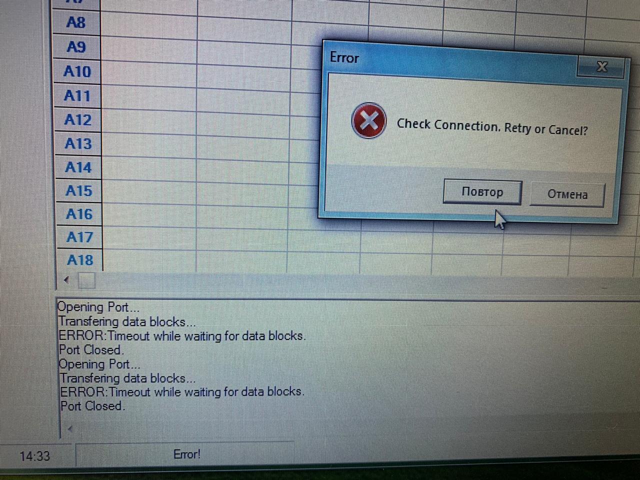

Добрый день Всем!
Прошу Вашей помощи в программировании рации Kenwood tk-uvf8. Кабель не видит рацию. Постоянно выходит эта ошибка. Фото прилагаю. Этим же кабелем программирую рацию AnyTone 288U, все работает без проблем.
Carlink
с фев 2020
Ростов-на-Дону
Сообщений: 8
Дата: 31 Мар 2020 13:12:26 #
У меня была данная проблема, решение которой заняло 3-и дня. Все оказалось банально и просто, проблема в кабеле. Ранее был USB кабель baofeng. Сейчас пользуюсь ftdi chip.
