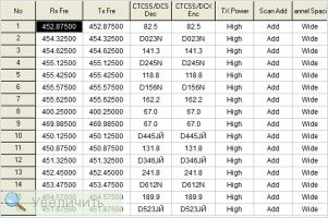

lesha71
А какие там частоты зашиты с завода?

Nave
Зашито вот это.
Код вида D445JЙ - это D445I, видать в программе неверно отображается, в выпадающем меню при программировании все нормально.
Файл с частотами, считанный из станции.
http://www.radioscanner.ru/uploader/2016/wln_kd-c1_freq-defau.zip
