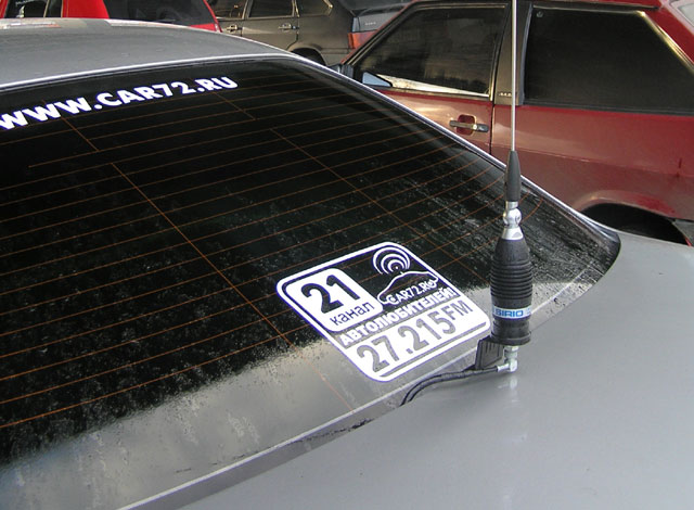

Идея хорошая. Но, для начала может всё таки поставить в известность владельца попугая? А то как то рекламировать без согласия владельца, нехорошо.
По поводу наклейки - не бумажку же клеить. Как эти наклейки вообще наносят? Я видел на машинах объявления о продаже чем то белым наклеены. Лейкопластырь чтоли?
Вот может как то так?

да-да -- я именно о таких наклейках, как на фотке. Наклейки заказываются в какой-либо фирме, которая занимается наружной рекламой. Наклейка , данном случае - это прозрачная плёнка, подобно скотчу, но немного толще, с нанесённым на ней каким-либо изображением различных цветов. Белый (и ярко жёлтый) -- наиболее заметен на фоне стекла.
Макет изготавливается естественно в Кореле.
Стоить будет не дорого. Мож 10 руб за штуку. Я так думаю.

http://nsk-cb.ru/forum/download/file.php?id=169&mode=view
http://autokanal.nnov.ru/_fr/0/4362109.jpg
но с наиболее удачным дизайном считаю эту:
http://www.car72.ru/img/autoclub/radio/P8012574.jpg
