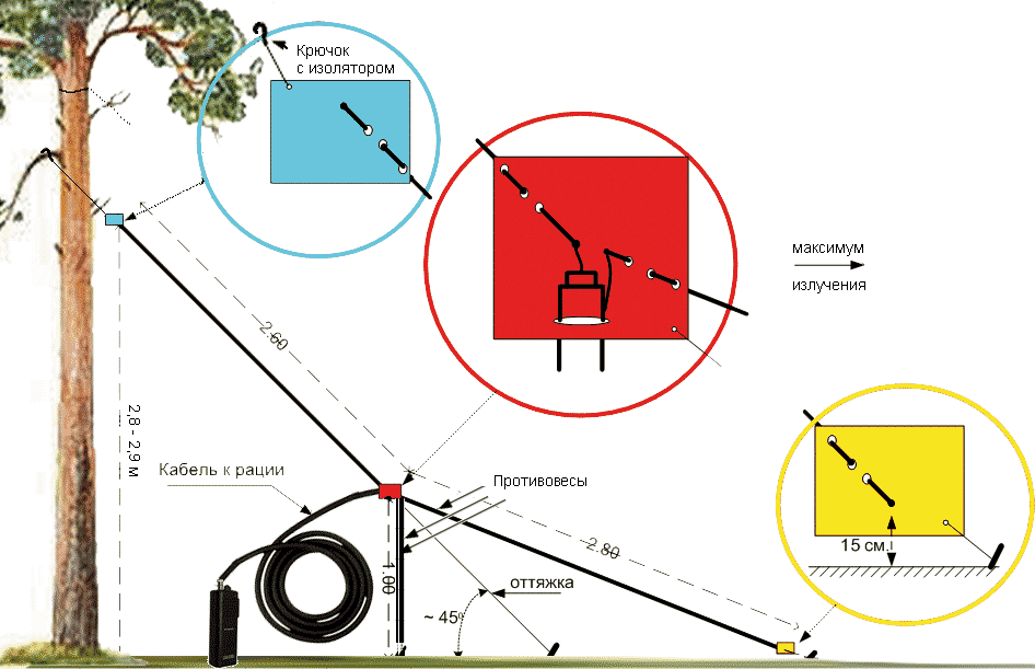

Без ретрансляторов, в лесу, с земли, связь на 10 километров с портативными антеннами (т.е. на ходу) затруднительна. Надо хотя бы с одной стороны развертывать полноразмерную проволочную антенну, и поднимать ее над землей, цепляя за ветки деревьев. Может быть, такая подойдет?
http://www.kbberkut.ru/images/nl.gif
