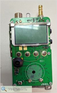

Доброго дня. Купил у себя в городе Baofeng UV-3R plus, подкупила очень низкая цена(дешевле чем на Али). Оказалась новая версия, разобрав я понял, почему цена такая )). Выходной УМ только один на два диапазона, схема аудиотракта отличается от 3R. Пытаюсь победить уровень громкости и сделать получше чуствительность микрофона. Добавил в обратную связь УНЧ 100кОм, громкость стала получше, а с микрофоном сложнее. Поствил в место родного микрофона, снятый из гарнитуры от Nokia, громкость микрофона стала выше, но многовато всоких. Надо наверное какой нить фильтр попробовать сделать, усилительный каскад для вокса на этой плате не нашел ((. Сравнивал модуляцию с Puxing PX-2R, там больше средних частот, мне она намного больше нравится.

В общем, поставил микрофон от сотового(который с отдельнм питанием) + заменил родной уплотнитель на резинку от наушников, встала по размеру идиально(чуток подрезал) Теперь качество звука значительно лучше, высоких по прежнему многовато но средних стало больше. Еще, поменял подсветку на белую, экран теперь значительно лучше смотрится.
