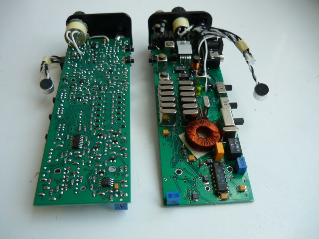

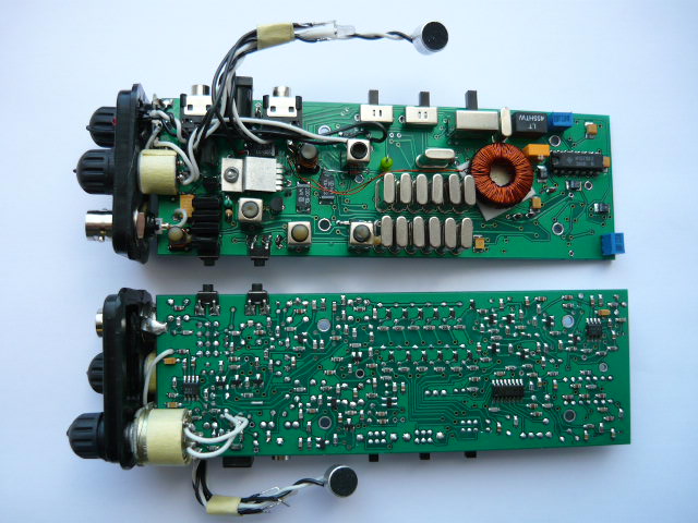

Зря прибили тему про станции от Беркута... Полазил по их сайту. Обнаружил статью от директора КБ Беркут, которую можно описать как Беркут против ЛПД-Радиосканер ;) http://www.kbberkut.ru/sk1.htm . Ну да это фигня. Заинтересовался схемотехникой станций. Тем более что о Штурманах хорошие отзывы. Облом оказалось, что схемы на новые станции Беркут не публикует. Странно, не правдали, Yaesu например совсем не стесняется вкладывать схемы своих трансиверов прямо в коробки. Тем более, если это как утверждают местный разраб. В общем доступна только фотография
http://www.kbberkut.ru/images/P1000082.JPG
Радиостанция 6-ти канальная. Походу формирование каналов обусловлено переключением кристалов О_о . Это как это??? Такая штука как синтезатор безвозвратно устарела?? Блин моя вообще не понимать о каких новых схемных решениях идёт речь, если такое формирование каналов практически не используется с 80-х ? Для примера у меня есть РДС-70ЧМ болгарского пр-ва, там так же формирование частот переключением резонаторов в приёме-передаче. Только разница изготовления глобальная. Железное шасси , пропаяны на землю корпуса кварцев, и пр. нюансы надёжности. Ребят, поясните мне признаком надёжности является мотаное кольцо прилепленое на кусочек двусторонненго китайскаго скотча??
http://www.kbberkut.ru/images/P1000084.JPG
Кстати на кой он там? Преобразователь в питании врядли, питание и так не малое. Масса транзисторов которые с полной отдачей работают и при более низком. Фильтр НЧ в тракте прямого преобразования? :) Для чего оно?
Тут говорили о честности. Ну надо быть и правда честнее. Кварцевое формирование, это хорошо и надёжно, спору нет, но громоздко, а за конструкторское исполнение тройка. Ну надож массивные детали, кварцы в частности, закреплять хорошо, клеить на плату минимум, заземлять корпуса. Тем более станция вроде целиком пласмасска. Рад буду ошибиться, но помоему там железного шасси нет нехрена. Боковой удар средней силы и кердык.
Одно немного радует, положительные отзывы о станциях этого КБ в разных местах. Много людей не могут ошибаться, если конечно это не одни и теже люди в разных местах... Радуют немного и попытки соотечественников нечто выпустить, однако понты наше всё. Схемы нет а хвалебных од половина сайта. Понравилось выражение, что отрицательные отзывы от людей которые эти станции и в руках не держали. Ну это же смешно, того, что я вижу внутри, хватит чтоб сделать правильный выбор и с сожалением утверждать, что надёжное носимое Сиби с нормальным ТТХ возможно только ввиде заплечного варианта из мобильной станции, либо с бушной многоканальной портативки. Всё это дорабатывать своими руками.
Если выражаться корректнее, то скорее это "Беркут против некоторых радиосканнерских необъективных критиков".
А зачем дарить всё готовое китайским разработчикам? И при чем тут Yaesu? Это крупная западная фирма, им проще, они все свои "изюминки" защитили патентами, если кто-то будет их нарушать - залатят юристам, засудят плагиатчиков, да если и не засудят - все равно не разорятся - многие будут сознательно брать дорогую Yaesu, а не дешевую подделку, потому что брэнд именитый...
Ну да, частоты в "Штурмане" кварцованные, синтезатора нет. Вы говорите так, как будто это плохо. Но то, что новее, еще не обязательно безусловно лучше. Синтезатор будет в новой модели. Фирма планирует даже радиостанцию, в которой есть и синтезатор, и несколько кварцованных частот. "Кварцованная" конструкция имеет некоторые преимущества перед "синтезаторной" - меньшее энергопотребление, более точная установка частоты. Оригинальные схемные решения - в другом узле радиостанции.
Это не скотч. Да, выглядит несолидно, но держится, как ни странно, крепко. Я обратил на это внимание, когда разбирал "Штурмана".
Этот дроссель отвечает за амплитудную модуляцию передатчика
Удар средней силы - это каблуком наступить, или изо всей дури об угол хряснуть? По крайней мере, падение на землю с высоты человеческого роста радиостанция переносит без проблем.
Судить только по внешнему виду о параметрах радиоэлектронных устройств может или очень опытный электронщик, или самоуверенный профан. Если для вас правильный выбор - это радиостанция, по которой можно ездить на грузовике - берите профе$$иональную радиостанцию в литом чугунном корпусе, и т.д. Но она будет стоить явно не 2000...2500 рублей, как "Беркут-803", который тем не менее, достаточно надежен для туристических походов и экспедиций.
