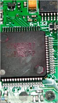

пока вся проблема в этой самой прошивке. Взять негде пока.
Личку гляньте . Старую прошивку считайте и сохраните в надежном месте , не забудьте верифицировать дамп после считывания / записи во избежание ошибки .
Здравствуйте, у меня такой же кирпич уже года три валяется. Можно и мне поучаствовать в оживлении данного аппарата, вышлите и мне те файлы, что выслал Вам Vox. на почту ua3xbf@mail.ru
Вместе будет веселее станцию восстановить.

Приветствую.
только сегодня отдал товарищу сей аппарат.
Вскрыли блок и морду - чипа ренесанса пока не увидели.
Будем посмотреть где он..

Eeprom 8 ног , процессор Renesas рядом . Вам нужен чип eeprom , он фирмы Atmel .

Такс, выявили, что Eeprom живой, читается.
Проблема в ренесансе самом.
И тут пара вариантов.
Либо найти что на него шить, отпаяв от платы, либо найти прошитый и перепаять.
Ещё вопросы - от версий отличались ли эти ренесансы по моделям?
У нас такой
Кто что может подсказать?

Самый легкий вариант это найти готовый прошитый процессор и перепаять . Второй вариант более сложный , нужно считать данные процессора с рабочей станции и записать их в чистую болванку , после чего сделать замену , либо можно записать старый процессор предварительно все стерев . Дополнительная трудность второго варианта то что потребуется спец. программатор который стоит денег , соответственно нужно будет найти человека у которого он есть . Различия Renesas только в версиях прошивки , т.е. процессор снятый с другой ревизии должен подойти .
вот со слов НАЙТИ вариант становится сложным.
Есть процессор, есть универсальные программаторы.
Вопрос в нахождении данных для заливки в процессор и алгоритме для программатора.
Может кто знает где можно найти процессор например с убитой станции?
Может купить новую станцию?
тогда бы здесь вопросов не задавалось.

У меня есть процессор с убитой tyt9800 , станция не грузится , отсутствует прошивка и загрузчик в процессоре.
подозреваю так у многих, у кого не удалась прошивка
