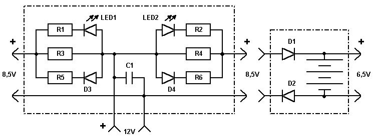

Дата: 17 Мар 2009 10:15:19 · Поправил: Sleep_Walker #
Добрый день
Недавно приобрел рации MidlandG7XT и в процессе эксплуатации аккумулятор на одной рации садился быстрее другого в два раза.
Причиной оказалась холодная пайка резистора R3 или R4 в зарядном устройстве.
http://www.radioscanner.ru/uploader/2009/zaradka_midlandg7.jpg
http://www.radioscanner.ru/uploader/2009/kopia_img_3887.jpg
Может кому-то поможет данная информация
Вопрос к знающим людям: при попытке померить напряжение на аккумуляторе в точках 1-1 мультиметр напряжения не показывает (при заряженных аккумуляторах). При измерении в точках 2-2, все нормально.
http://www.radioscanner.ru/uploader/2009/kopia_img_3888.jpg
Неужели защитные диоды встроены в корпус аккумуляторного блока?
Sleep_Walker открой крышку в рации с установленным аккум. и замеряй нижний левый(+) и верхний правый(-) на контактах крышки а не на аккум. У меня после полной зарядки где-то 7.8 вольта, защитных диодов там нет.
ALV71

Дата: 18 Мар 2009 13:13:36 · Поправил: Sleep_Walker #
Lan7, на аккумуляторе есть 4 контакта: 2-а для запитки рации и 2-а для заряда аккумулятора через стакан. У меня напряжение на контакттах аккумулятора для запитки рации напряжение есть, а на зарядных акумах напряжения нет (хотя там даже указана полярность контактов)
Поэтому мне кажется что в аккумуляторный блок встроеные защитные диоды.
Если диодов нет, то почему на контактах 1-1 нет напряжения, если через них заряжаютс акумуляторы?

Дата: 18 Мар 2009 13:28:37 #
Sleep_Walker
Поэтому мне кажется что в аккумуляторный блок встроеные защитные диоды вам не кажется - диоды есть. СХЕМА
