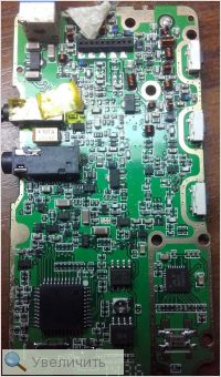

Ребята у меня 5R Plus ver. A052417.
У этой балалайки есть своя тема: Baofeng DM-5R
Понимаю что было, икать с ума сойду. Захрустел регулятор громкости\выключатель. Что там стоит? Как то оно называется чтоб в поиск забить?
Была такая же проблемка, заменил регулятор полёт нормал
брал тут
